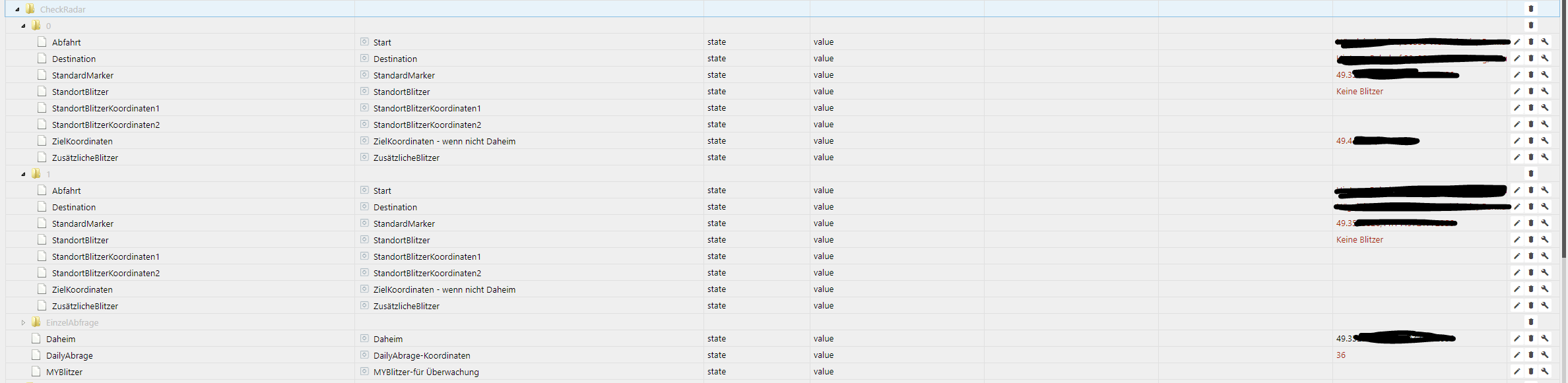

      wer möchte testen - anzeige, ob auf dem arbeitsweg (oder anderes) eine radarkontolle ist
      es werden die daten von blitzer.de abholt und mit opencagedata.com werden die koordinaten in straßennamen verwandelt - sollte auch für länder um deutschland herum funktionieren
      • gebraucht wird ein account und der api key von: https://opencagedata.com/ - kostenlos
      • datenpunkte sind unter javascript.x.CheckRadar
      • die koordinaten von und zurück zum wohnort müssen beide eingegeben werden - also für hinfahrt die koordinaten und für die rückfahrt die koordinaten
      • bitte das ergebnis auch mit der karte auf blitzer.de gegen-checken
      • es können auch einfach nur die adresse zu koordinaten abgefragt werden - siehe bild unten

            @grrfield
            bisher habe ich so eine übersicht
            ich habe noch ein wenig probleme zu erkennen, was es eigentlich anzeigt
            • einmal zeigte es mir nur einen blitzer an, wenn die richtige richtung im script angegeben war (nur bei hin - nicht bei zurück)
            • gestern zeigte es einen blitzer in beiden routen (hin und zurück) an
            • wenn mehrere blitzer auf einer tour angezeigt werden (was bisher nur einmal war), ist das im moment nicht berücksichtigt - arbeite dran
            • die routen von blitzer sind eher seltsam - es kommen blitzer vor, die eigentlich eher im umkreis der routen liegen - wie im beispielbild - 2te zeile - von freising zu mir nachhause komme ich niemals in Oberding vorbei - ich kannte das nicht mal - auf der karte sieht es so aus
            ich schau mal wegen dem datenpunkt
            grrfield 2 Replies Last reply Reply Quote 0
